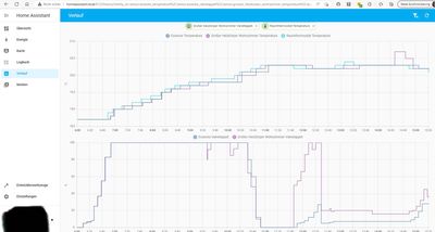

Mein HKT öffnet nie über 80%
Auch nicht bei mehr als 10 Grad Delta oder „Schnell Aufheizen“.
Die Vorlaufthemperatur ist hier ohnehin nicht hoch.
Daher komme ich selten auf 20 Grad.
Anzeige amThermostat ist korrekt.
2 ANTWORTEN 2
@Südsee woher weißt Du, dass er nie mehr als 80% einstellt. Die 100 % werden in Regel nur kurz angefahren. Die 80 % im Boost-Modus sind die Standardeinstellungen.
Nimm bitte mal die Batterien aus dem Thermostat und setze sie wieder ein. Dann wird er neu kalibriert. Dabei bitte überprüfen, ob der Thermostat korrekt und fest auf dem Ventil montiert ist.
War es vor Montage des HKT anders? Mach das HKT mal ganz weg und warte paar Minuten. Wird der Heizkörper dann heiß? Wenn nicht, dann liegt es am Ventil des Heizkörpers oder an ihm selbst bzw. Bypass unten.
Wird er heiß, dann wäre die Frage, ob der Adapter auf dieses Ventil passt oder das ein sehr spezielles Ventil ist.
Hast Du mehrere HKT und kannst mal tauschen, und schauen, ob das Problem zu anderem Heizkörper mitwandert?
