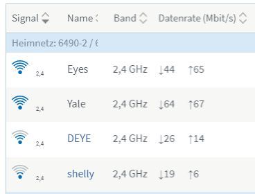

@KT Welche Verbindungsqualität wird Dir in der BSH App angezeigt?
Welche Übertragungsrate wird Dir für die Kamera im Router angezeigt?
