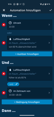

Hallo, ich verstehe nicht, weshalb der Lüfter nicht einschaltet. Weil die Luftfeuchtigkeit schon vor 10 Uhr > 60% war ? Ich möchte den Lüfter im Zeitfenster einschalten falls die Luftfeuchtigkeit > 60% ist, wie gehe ich vor ?

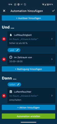

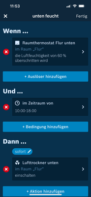

Weil der Auslöser zur Zeit der Bedingungen eintreten muss - und nicht bereit vorher.
So funktioniert es:
