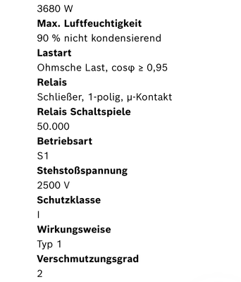

Mit dieser Aussage aus der Bedienungsanleitung ist alles zum bestimmungsgemäßen Gebrauch gesagt.
