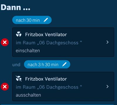

Wie erwähnt muss die Temperatur erst den Wert unterschreiten und dann wieder darüber steigen damit die Automafion greift. Vielleicht hilft dir meine folgende Automation.
