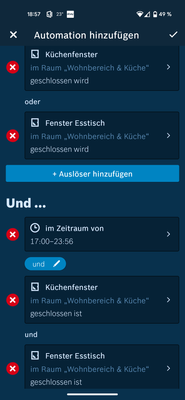

Moin, ich habe eine Automation für 17 Uhr hinterlegt, dass dann ein Szenario beginnt, welches die Heizkörper hochfährt. Das funktioniert auch grundsätzlich, nur in Räumen, in denen das Fenster geöffnet ist besteht nach schließen des Fensters noch die Temperatur vor dem Szenario, also die Temperatur, die an Heizkörper vor öffnen des Fensters eingestellt war. Gibt es dafür eine Lösung? Heizkörper Thermostat 1 und Fensterkontakt 1.
Du kannst das Szenario im gewünschten Zeitraum erneut ausführen / aufrufen lassen, sobald die Fenster geschlossen werden. Ungefähr so:
