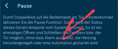

wenn ich ein Fenster öffne und den Knopf auf dem Fensterkontakt doppelklicke, dann wird ja dieser Fensterkontakt für die eingestellte Zeit deaktiviert. Ich möchte ein Fenster öffnen, wobei der Alarm deaktiviert wird und der Heizthermostat die Heizung im Zimmer runterregelt. Gibt es hierfür eine Möglichkeit?

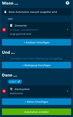

Doppelklick ist bissl schwierig (wenn es unbedingt sein muss, aber auch möglich). Hier am Beispiel mit einem Long-Press. Weitere Bedingungen könnten natürlich berücksichtigt werden.
Das nachhaltige Lüften funktioniert dann normal weiter.

In der Pause bleiben die Fensterkontakte aus Sicht des Systems einfach geschlossen. Sowohl in der Raum- bzw. Favoritenansicht als auch in allen Diensten und Automationen. Ich vermute, dass die Pause sogar im Fensterkontakt intern abgewickelt wird und der dann gar kein "offen" an den SHC sendet.

Das Schließen des Fensters lässt sich bei aktiver Pause nicht erkennen, keine Chance. "Geschlossen seit" funktioniert nicht, da das Fenster aus Sicht des Systems nie geöffnet war.

Eine Möglichkeit sind unterschiedliche Alarmsystem-Profile. Falls es konkret nur um das Schlafzimmerfenster geht könntest Du nachts das Teilschutzprofil verwenden und in diesem das Schlafzimmerfenster ausschließen. Du kannst mittels Automation auch über den Taster des Fensterkontakts den Teilschutz aktivieren:
Wenn Taster gedrückt wird, dann Alarmsystem aktivieren im Profil Teilschutz.
Alternativ das Alarmsystem erst nach dem Öffnen des Fensters aktivieren. Dann wird kein Alarm ausgelöst. Falls das Alarmsystem bereits aktiv ist, dann kannst Du es ebenfalls mittels Automation über den Taster kurzzeitig deaktivieren, um das Fenster öffnen zu können:
Wenn Taster gedrückt wird, dann sofort Alarmsystem deaktivieren und nach 30s Alarmsystem aktivieren.
