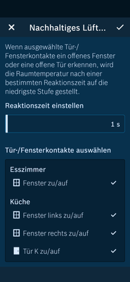

06. Februar 2022 19:06 - bearbeitet 06. Februar 2022 19:08
Meint ihr den Dienst, Nachhaltiges Lüften?
Wird der Thermostat der im gleichen Raum ist automatisch den Fensterkontakten in diesem Raum zugeordnet, oder muss man da nach konfigurieren?
Bei mir sieht es so aus.
Ich hoffe das automatisch die Heizung herunterfährt wenn die Fenster offen sind, bzw der Tür-Fensterkontakt offen anzeigt.
