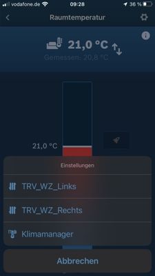

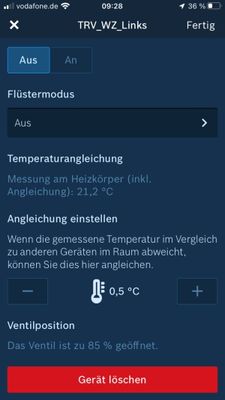

  2. Alternativ kannst Du tatsächlich die Temperatur "korrigieren" einstellen. Dafür ist die Option mit dem Offset vorgesehen.
    Du kommst in diesem Menü beim Klicken oben rechts auf dem kleinen Rad, dann kannst Du den richtigen Heizkörper in diesem Raum aussuchen (bei mir TRV_WZ_Links = TemperaturRegelVentil_Wohnzimmer_Links), den Du korrigieren möchtest, und dann kannst Du den Offset einstellen.
  3. Wenn es Dir zu kalt warst, solltest Du m.E. die Werte negativ korrigieren: z.B. -0.5°C
  4. Am besten prüfst Du im Anschluss selber:
    Wenn Du -0.5°C einstellst wird die "gemessene" Temperatur um 0.5°C kleiner (in dem oberen Bereich von dem ersten Bild z.B.). Daher ist der Abstand zu Solltemperatur höher. Dadurch sollte die Heizung mehr heizen, um diesen Abstand zu kompensieren.

danke für deine ausführliche Antwort! Das was du schreibst mit "Stauwärme" könnte echt sein. Da steht ein riesiger Katzenkratzbaum vor dem Heizkörper :-). Vielleicht staut sich da die Wärme und das Heizkörper-Thermostat denkt es ist wärmer.
Hab es gerade gemacht und mit "Minus" korrigiert. Der Wert "Messung am Heizkörper" korrigiert sich tatsächlich sofort in der App.
