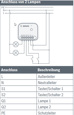

Verstehe ich das richtig, dass man 2 Schalter smart machen kann, die ihre eigenen Stromkreis schalten?
Also Schalter S1 schaltet Q1 und Schalter S2 schaltet Q2?
Ich habe ebenso gelesen, dass die Last nicht mehr gemessen werden muss, damit der Schalter versteht, ob Lampe ein oder aus. Braucht man dann trotzdem weiterhin nur ein Schalter in der Wechselschaltung, um die Schaltung smart zu machen?
Was passiert wenn der BSH Controller ausfällt? Fungiert dieses Modul weiterhin als konventioneller Schalter?
@Sinan Für eine Wechselschaltung benötigst Du 2 Schalter, aber nur eine Lichtsteuerung.
Ohne BSH Controller funktioniert die Steuerung „konventionell“, also ohne Smartfunktionen, z.B. Automationen oder Steuerung über die App.

Als Lichtsteuerung können außerdem zwei Schaltkreise geschaltet werden.
Weiterer Vorteil, dass keine Mindestlast mehr dranhängen muss.
