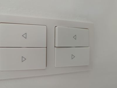

Hi Zusammen,
Vielleicht eine doofe Frage. Ich habe bei Prime Day zugeschlagen um meine Rolladen Smart zu machen.
Im Plan ist von Tastern die Rede. Kann ich das Relais 2 auch mit Schaltern verwenden? Habe 2 geteilte Schalter für auf und ab.
Danke und lieben Gruß
Daniel
Ja, Schalter gehen auch.
@Daniel1893 Du sprichst von "Relais 2". Welches Produkt hast Du denn bestellt? Smartes Relais oder Licht-/Rollladensteuerung II - Rollladensteuerung? Sehen zwar fast identisch aus, sind aber unterschiedliche Produkte. Das Relais ist nicht für Rollläden geeignet.
Daniel1893
  • @Maurice sorry. Mein Fehler. Ich habe die Licht und Rolladensteuerungen gekauft
  • Meine verbauten Schalter sind solche die mittig getrennt sind und entweder auf öffnen oder auf Schließen stehen können. Also nicht beide gleichzeitig.

Hallo @Daniel1893,
es gehen sowohl Schalter, wie bei Dir (habe ich auch so im Einsatz) als auch Taster.
Das kannst Du beim Einrichten der Rollladensteuerung in der App entsprechend konfigurieren.
Du hast hoffentlich tiefe Dosen (60 mm) hinter den Schaltern, um die Rollladensteuerungen unterzubringen?
Grüße, Holger

herzlichen Dank für die Rückmeldung! Ich hatte schon Angst, dass ich alle Schalter gegen Taster tauschen muss.
