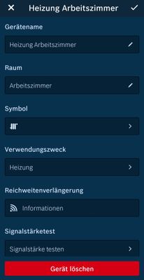

Hallo, seit dem Update von gestern funktioniert die gesamte Heizung nicht mehr. Ich habe in jedem Raum einen Raumthermostat II in Verbindung mit einem Zwischenstecker kompakt in Verwendung (Infrarotheizung). Seit dem Update werden die als Heizung definierten Zwischenstecker nicht mehr als steuerbares Gerät erkannt. Ich hoffe hier folgt möglich rasch eine Behebung des Problems! Danke!
Ich habe jetzt eine Lösung. Wenn man die Zwischenstecker von Heizung auf Standard stellt, speichert und dann wieder zurück auf Heizung stellt, können sie wieder bei den Raumthermostaten verbunden werden. Bzw. die Verbindung sollte dann wieder automatisch erfolgen.

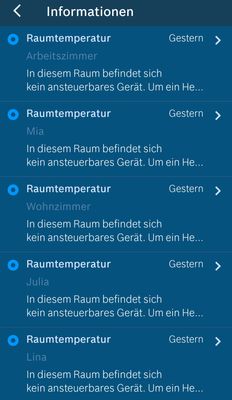

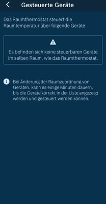

Es werden alle Geräte erkannt und verbunden, aber wie in den Screenshots zu sehen, sind laut den Raumthermostaten keine kompatiblen Geräte im Raum vorhanden. Die Zwischenstecker kompakt sind als Heizung definiert. Vor dem Update hat alles funktioniert.
@benny_911  Bitte mal die Temperatur am Raumthermostat verstellen oder den Knopf drücken. Dann sollte er sich verbinden
Hat leider nicht geholfen, siehe Antwort oben.
