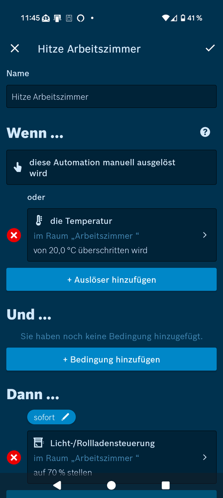

Hallo, ich habe die Unterputzschalter 2 und ein Thermostat. Ich habe versucht den Rolladen bei einer Wärme von 20 ° runter zu fahren. Ich bekomme es einfach nicht hin kann man mir Helfen? Grüße Manuela

Hallo, kannst du bitte ein Screenshot deiner Automation senden?
Bei einer einfach wenn Temperatur über 20 °C Automation löst diese nur aus, wenn sie Temperatur einstellen mal unter 20 Grad war diese dann erst übersteigt.
Manu02
Explorer Homie
Ich hoffe das geht mache es das erste mal
Die Automation, wie sie derzeit ist und @Christopher schon sagte, löst nur aus, wenn der Temperaturübergang von unter 20 °C auf über 20 °C stattfindet. Die Automation löst also nicht aus, wenn es bereits wärmer ist.
Du musst die Automation dazu noch erweitern, z.B. um eine Uhrzeit als Auslöser. Und dann die entsprechenden Bedingungen unter UND eintragen.
Was möchtest du denn genau machen? Dann hilft es sich gezielter.

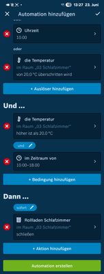

Deine Automatikn könnte zum Beispiel so aussehen.
Und dann noch eine zweite Automation um 18 Uhr, Rollladen hoch
