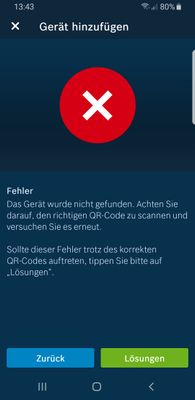

nachdem mein Heizkörperthermostat über die Android App gemeldet hat, dass das Heizkörperventil nicht mehr gängig wäre, habe ich den Thermostat entfernt und nachgeschaut. Das Ventil war aber gängig, die Fehlermeldung blieb bestehen. Deshalb habe ich den Thermostat in der App gelöscht, um ihn anschließend wieder neu zu installieren.
Dies gelingt mir jedoch auch nach vielen Versuchen immer noch nicht.
Ebenso ist das Zurücksetzen des Thermostats in die Werkseinstellung nicht möglich, da die Kontrollleuchte immer wieder orange blinkt.
Was soll ich tun?
