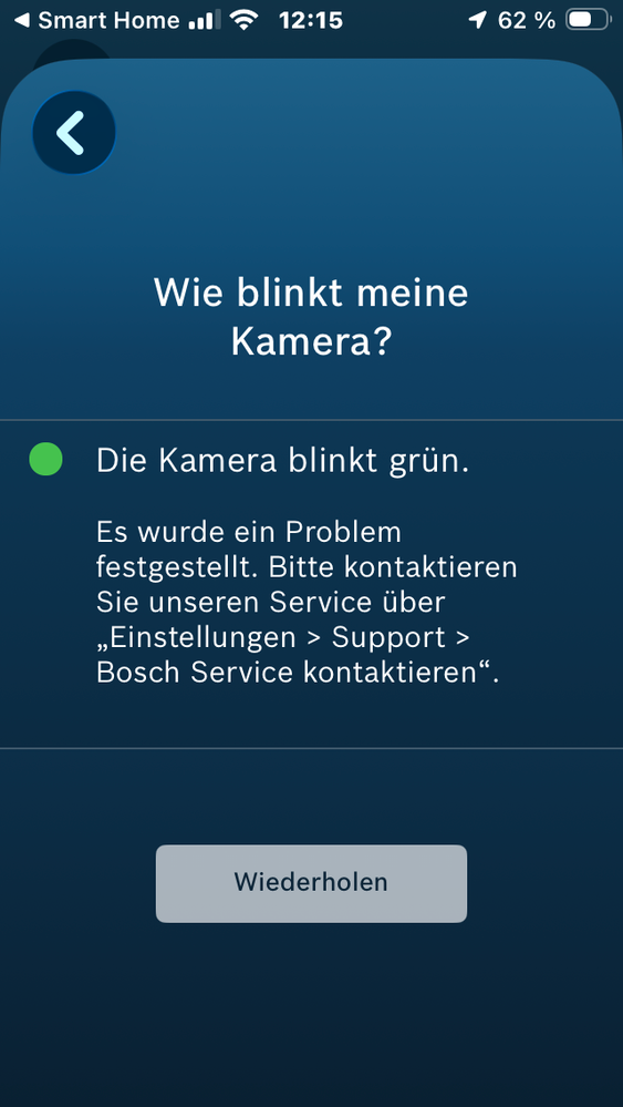

Nach dem fehlgeschlagenen Anlernversuch wirst du gefragt wie deine Kamera blinkt. Klicke bitte auf "Meine Kamera blinkt grün" und prüfe, ob ein Hinweis für den Kontakt zum Service hinterlegt ist.

Nach dem fehlgeschlagenem Anlernversuch wird der Hinweis für den Kontakt zum Service angezeigt - siehe Foto.

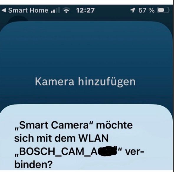

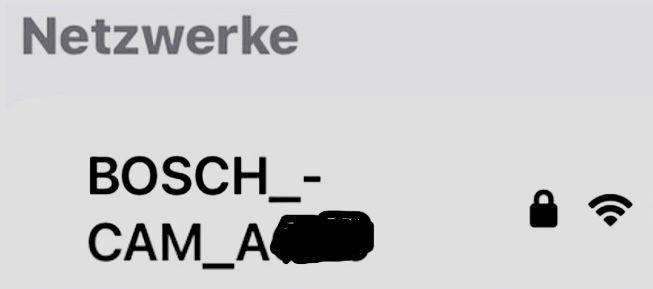

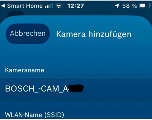

Was mir allerdings aufgefallen ist, bei dem Auslesen des Kamera Namens erscheint im iPhone BOSCH_-CAM_xxx, also zusätzlich ein - vor CAM. Ich habe dann mal den Kameranamen genau so eingegeben aber es hat sich nichts geändert. Bei dem Punkt Smart Camera möchte sich mit WLAN verbinden wird der Name wieder ohne den Bindestrich angezeigt, siehe Foto.

Ich habe dann einen neuen Anlernversuch durchgeführt, wie gehabt, am Ende meine Kamera blinkt grün geklickt. Dann erscheint Anzeige mit " Bitte kontaktieren Sie unseren Service …..", siehe Foto.
Allerdings ist mir bei genauerem Hinschauen aufgefallen, dass in der ausgegebenen SSID "BOSCH_-CAM_xxxx" noch ein Bindestrich vor dem CAM_xxxx aufgeführt ist. Ich habe dann einen neuen Anlernversuch gestartet, die SSID genauso mit Bindestrich angegeben wie ausgelesen, die Rückmeldung mit dem Fenster "Smart Camera möchte sich mit WLAN verbinden hatte dann aber die SSID ohne den zusätzlichen Bindestrich. Ging also in dieser Variante auch nicht. Fotos sind beigefügt.
