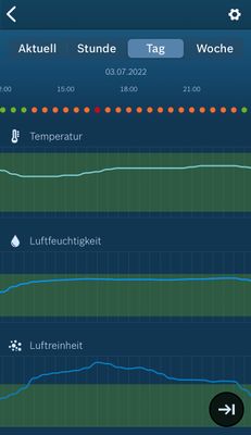

@Bernd_2022 @Habe gerade noch nen Screenshot oben nachgeliefert.
Von Bosch SmartHome gibt es so etwas nicht. Und der TwinGuard misst kein CO2. Du müsstest auf z.B. Homematic ausweichen. Aber ist CO2 wirklich notwendig?
