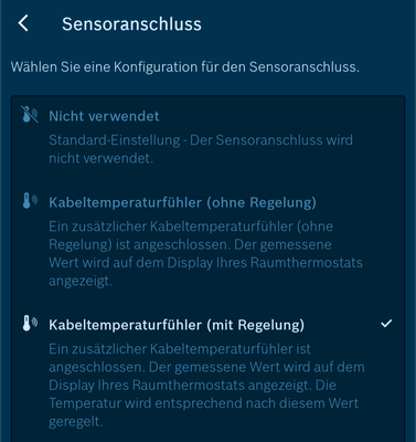

Ob man den Sensor "feucht" einbauen kann, kann ich dir leider nicht beantworten. Du kannst aber grundsätzlich auch andere Zwei-Draht Sensoren gleicher Spezifikation verwenden. Also NTC 10 kOhm, wobei der B-Wert nach wie vor leider unbekannt ist.
Im Raumthermostat kannst du dann einstellen, ob die Raumtemperatur nach der Messung dieses externen Sensors geregelt werden soll oder nicht.
Bedeutet dann aber, dass nicht nur deine elektrische Fußbodenheizung danach regelt, sondern auch das HKT II am Heizkörper. Für eine separate Regelung der Fußbodenheizung müsstest du den Raum im System in separate Räume teilen.
