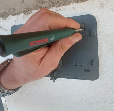

Die Bosch Außensirene ist der Hammer!
Ich hab Sie mir jetzt mal geleistet, etwas preislich reduziert aber immer noch nicht billig...
Aber das Preisleistungsverhältnis ist gut wenn man mal die Ausstattung und die Möglichkeiten betrachtet die Sie bietet.
Die Montage war einfach und nahezu selbsterklärend.
Ich habe Sie als rein Solar und Akku betriebene Anlage montiert.
Es wäre aber auch 5-24V und 230V verkabelt möglich, jeweils mit Solar und Akku als Backup.
Das Vorladen des wechselbaren Akkus via dem integrierten USB-C Anschluß fand ich sehr praktisch!

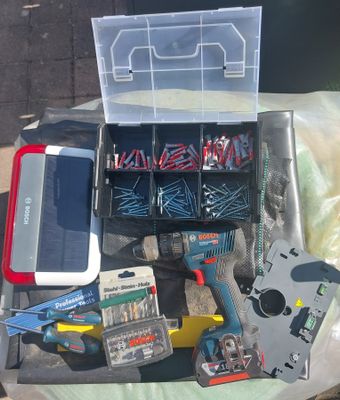

Zur Montage habe ich folgende Werkzeuge und Materialien benötigt:
  • GSB 18V-55 Akkuschlagbohrschrauber
  • Stein-Schlagbohrer 8x150
  • Bitset inkl. Verlängerung
  • Torx (Stern) Schraubendreher Gr.10x75
  • Wasserwaage
  • Leitungsortungsgerät
  • Staubsauger
  • Meterstab
  • Tieflochmarker
  • 8er Dübel
  • 6x60 Edelstahl Schrauben

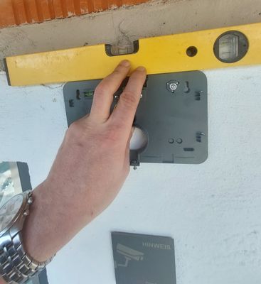

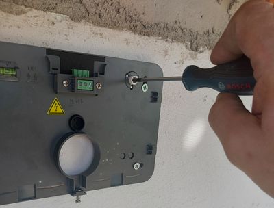

Die Bosch Außensirene verfügt an Ihrer Grundplatte über ein echt witziges Feature, sie hat eine integrierte Miniwaaserwaage! Wie Genial, und Sie stimmt sogar!

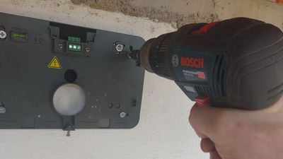

Markieren,
Bohren,
Dübeln,
Anschrauben,
Justieren,

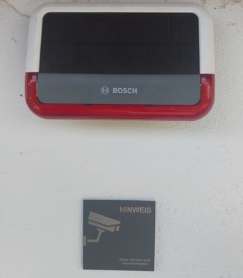

Gerät aufsetzen und anschrauben, fertig!
Ich habe mir mein Rollgerüst hingestellt,
und in Summe inklusive herrichten, anlernen und montieren maximal 15 Minuten gebraucht.
Die Außensirene kann in bestehende Alarmanlagen mit Signal und Trigger über Kabel integriert werden.
Meine habe ich aber per zigbee an mein Bosch Smart Home System angebunden.
Was gibt es noch zu sagen, ausser das Sie mit maximal 100 Dezibel Alarm machen kann?
Sie ist unfassbar robust, solide und wertig gefertigt. Da passt alles und die Qualität ist genauso wie man sie von Bosch erwarten kann und soll!
Also mein Fazit?
Die Bosch Außensirene ist teuer aber richtig gut! Sie ist Ihren Preis wert!
Schöne Grüße,
DerRödl
