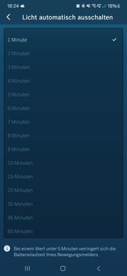

Grundsätzlich ist das vorübergehende Einschalten eines Zwischensteckers bei erkannter Bewegung auch mit dem genau dafür vorgesehenen Dienst "Bewegungslicht" möglich. Da weiß ich aber in der Tat nicht, ob sich eine Stunde einstellen lässt.
Ja, das Bewegungslicht würde auch funktionieren, sofern der Zwischenstecker als Leuchte konfiguert ist.
