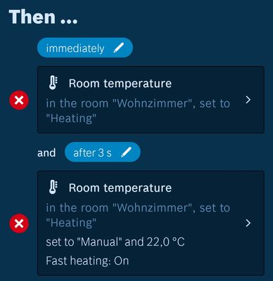

Im Endeffekt ist es jetzt so: Heizpause aufheben mit einem eigenen Szenario. Und danach das richtige Szenario auswählen was gebraucht wird. Das funktioniert ist aber natürlich jedes mal umständlich.
Du musst das anders sehen: Die Automation war nie richtig konfiguriert. Dass sie, trotz falscher Einstellungen, trotzdem eine Zeitlang funktionierte, war ein Bug. Das hätte nie so sein sollen.
Blöderweise wurde mit dem Fix trotz Kenntnis zu lange gewartet, wie Maurice schon sagte. So konnte sich der Fehler unnötig verbreiten.
Oft führen Automationen mehrere unterschiedliche Aktionen gleichzeitig aus. Zum Beispiel beim nach Hause kommen Alarmsystem aus, Licht an, Heizung auf 21 Grad. "Alarmsystem aus" und "Licht an" soll immer ausgeführt werden. Bei aktiver Heizpause soll diese aber nicht beendet und geheizt werden.
Daher ist eine spezielle Konfiguration erforderlich, falls eine Automation die Heizpause explizit beendet soll. Möchtest Du dabei auch weitere Einstellungen vornehmen (z. B. eine Temperatur setzen oder den Boost-Modus aktivieren), dann ist das auch kein Problem: In der Automation einfach zuerst die Heizpause beenden und mit ein paar Sekunden Verzögerung die gewünschten Einstellungen vornehmen.
