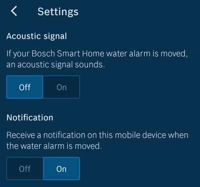

Beim Wassermelder kann man die Alarmierung bei Bewegung einstellen:

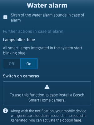

Die weiteren Einstellungen findest Du im Dienst "Wasseralarm":

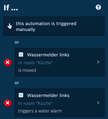

Auch in Automationen kann der Wassermelder verwendet werden:
