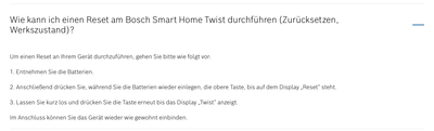

@Alessio bist du sicher, den Reset korrekt durchgeführt zu haben? Dabei kommt es auf das korrekte Timing an:

Ja steht reset danach am Gerät
Dann fehlt Punkt 3) der Reset Anleitung. Es muss "Twist" im Display stehen.
Ja Twist steht eh dann auch nach reset
