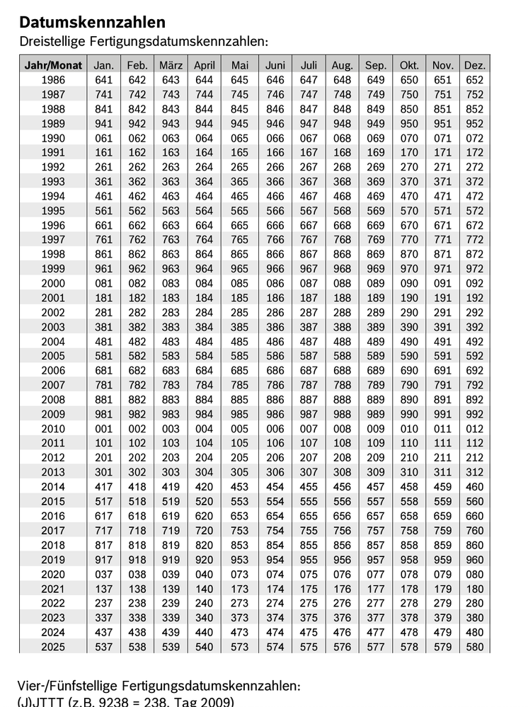

Das Fertigungsdatum ist immer mit "FDXXX" verschlüsselt. XXX steht für eine dreistellige Zahl, die verschlüsselt den Monat und das Jahr angibt. Dafür gibt es eine Tabelle, habe ich aber leider jetzt nicht zur Hand.... Ich hebe immer nur die Etiketten mit dem Barcode auf. Die Kartons können weg. Neuerdings sind die Verpackungen erfreulicherweise nur noch aus Pappe 🌳🌻

Vielen Dank für die Tabelle, sehr nützlich. Sie könnte einen Teil meiner Frage beantworten und nahelegen, dass es sich um ein Datum (September 2023) handelt. Und außerdem schimmert bei einer Blitzaufnahme durch den Aufkleber sogar der Text „Prod. date“ durch. Wofür steht dann wohl die „A41“ und die „QA“?
