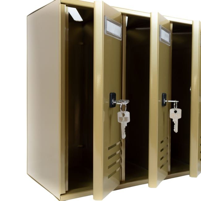

Unfortunately, my mailbox is an internal one. Which means it has no cover like in the pictures. Therefore only a smart sensor can help.

Das ist eine sehr gute Idee 💡💡Der Bewegungssensor passt auch gut in die obere Ecke des abgebildeten Briefkastens.
