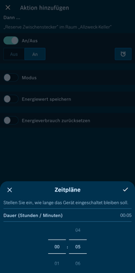

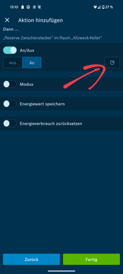

Mit dem neuesten Update kannst du den Timer der Zwischenstecker auch als Aktion (DANN) in Automationen einschalten.

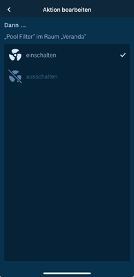

Trotzdem kann ich in der Automation unter „Dann“ nur „einschalten“ oder „ausschalten“ wählen.
Du musst noch das App-Update abwarten, das gibt es bisher nur zum testen für die Poweruser.

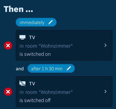

Es lässt sich aber auch anders lösen: In der Automation, die den Zwischenstecker einschaltet einfach eine Abschaltung nach 1,5 Stunden hinzufügen:
Ah, super danke !
Die Option hatte ich garnicht auf dem Schirm 😉
Das sollte es tun.
