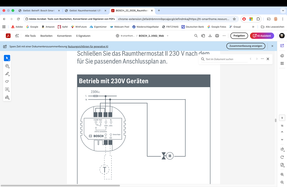

hast du auch die Brücke zwischen L und COM eingebaut? Wenn ja, bitte prüfen, ob die Brücke fest sitzt. Am besten vom Elektriker eine extra Brücke einbauen lassen. Das mitgelieferte rote Kabel ist meist zu kurz.
Das Raumthermostat II 230V ist geeignet, ja. Wahrscheinlich falsch angeschlossen. Falls die Brücke wie von @WHasse1 beschrieben korrekt gesetzt ist und es dennoch nicht funktioniert, dann poste am besten Fotos vom angeschlossenen alten und neuen Thermostat.
