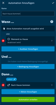

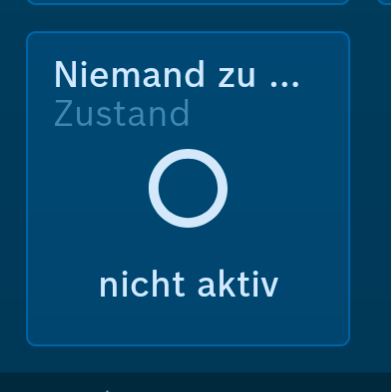

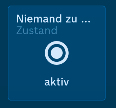

  • Das Szenario in einer Automation aufrufen, wie @SuKu schon sagte. Als Auslöser am besten einen Zustand nehmen und diesen als  Bedienfläche in die Favoriten legen. Dieser Zustand hat dann einen aktiven bzw. nicht aktiven Status.
  • Ergänzend könntest du den Inhalt des Szenarios gleich in der Automation abbilden. Ist Geschmackssache.
