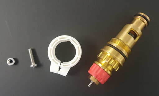

Vorgehen bei der Adaptermontage am Ventiltyp Danfoss RA:
  1. Halte für die Montage des Adapters einen Schlitz-/Kreuzschraubenzieher bereit.
  2. Schiebe den Adapter bis zum Anschlag auf das Ventil. Unter Umständen ist hierfür etwas Kraft notwendig. In diesem Fall kannst du den Schraubenzieher vorsichtig als Hebel verwenden.
  3. Vergewissere dich, dass der Adapter bis zum Ende aufgesteckt wurde und schraube ihn anschließend fest.
Hier siehst du eine korrekte Adaptermontage.

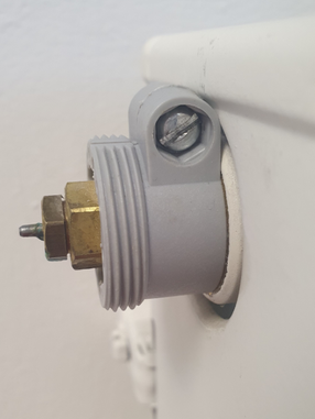

Dieses Bild zeigt eine fehlerhafte Adaptermontage. Das Heizkörper-Thermostat II wird nach der Kalibrierung den Fehler E03 "Ventilweg zu lang" anzeigen. Beachte in einem solchen Fall bitte die oben aufgeführten Schritte zur korrekten Adaptermontage.

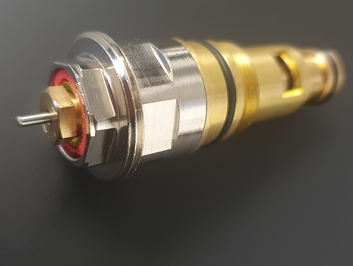

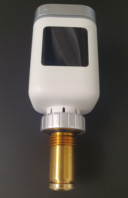

Vorgehen bei der Adaptermontage am Ventiltyp Kermi V3K-S (M30x1,5mm):
  1. Für diesen Ventiltyp ist kein Adapter erforderlich. Das Heizkörper-Thermostat II kann direkt aufgeschraubt werden.
  2. Um das Gewinde anzubringen, schraube es bitte so weit wie möglich auf. Achte dabei darauf, dass das Gewinde nicht verkantet.
