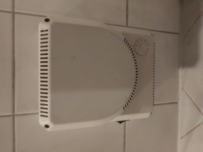

Vorab erstmal ein Bild der bestehenden und funktionierenden elektrischen Regelung von 1995.

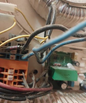

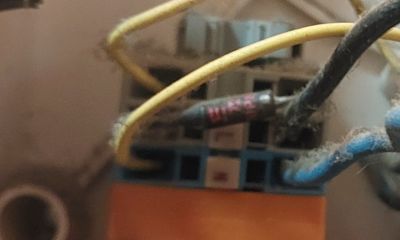

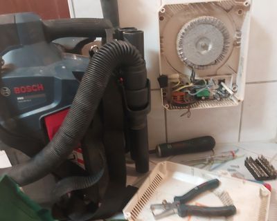

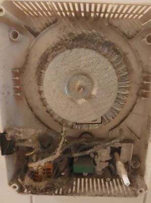

Nach der Reinigung im Detail,

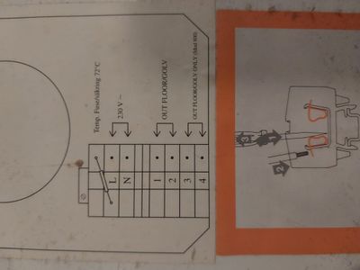

Und der Schaltplan,

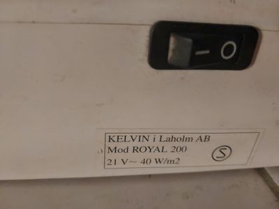

Der Hersteller,
Nun zur Einbaulage.
Im Bad befindet sich noch ein Zentralheizkörper der mit einem HKT II direkt, ohne Raumthermostat geregelt wird.
Da hinter dem bestehenden Regelkasten Fliesen sind und keine Unterputzdose, sondern nur ein Kabelauslaß, möchte oder muß ich bis zu dem Tag der Badsanierung in ein paar Jahren den Regelkasten weiter verwenden. Schon alleine wegen den Dübellöchern die verbleiben würden bei einer Demontage...

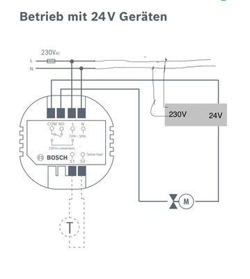

Du hast das schon gut beschrieben, und kannst das so machen.
  • schwarz von bisher L an L des Bosch Relais.
  • Blau von bisher N an N des Bosch Relais.
  • die beiden braunen Leitungen an den Leistungskontakt des Bosch Relais. Die Zuordnung ist egal.
Wenn ich das richtig lese, arbeitet die Fußbodenheizung selbst mit 21 V~. Deshalb auf keinen Fall eine Drahtbrücke von L auf den potentialfreien Kontakt legen.
Regelung und Ansteuern des Relais dann wie du schreibst über das Raumthermostat II. Das Relais dazu mit dem Verwendungszweck "Elektroheizung" konfigurieren.

Das große Runde an der Rückwand sieht sehr charakteristisch nach Ringkerntrafo aus. 😉
Der hängt primärseitig (gelbe Adern) an den L- / N-Klemmen, wobei in die L-Ader noch die Temperatursicherung und der Schalter in Reihe eingeschleift sind.
Sekundärseitig versorgt der Trafo die Elektronik, die dann wiederum über die Klemmen 1 / 2 das Heizelement versorgt.

aber das Raumthermostat 230V kann doch auch 24V Regler bedienen?
Anleitung RT 230V

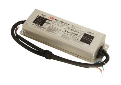

Im Moment würde mir dieser einfallen:
Trafo
Gruß DerRödl
der verlinkte Trafo sieht sehr groß aus - passt der überhaupt in die Dose?
Der Trafo im Detail
Er würde in das alte Gehäuse reingehen (unter 250mm).
Hier die Daten. für den Trafo.

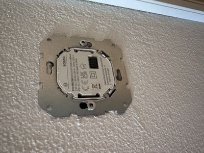

das müsste doch dann so gehen:
@Maurice kannst Du das bestätigen?

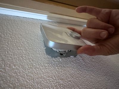

@DerRödl das Raumthermostat II 230V ist sehr flach und müsste sich mit Schrauben gut an Deinem alten Deckel befestigen lassen. Der Ausschnitt muss gar keine volle Dose sein. Das Aufsteckmodul kommt dann eben noch von außen auf die Dose.

Das mit den Bildern vom 230v Raumthermostat II ist neben deinem Schaltplan sehr hilfreich für mich!

Da muss ich jetzt leider Spielverderber sein und etwas bremsen. Die Idee ist grundsätzlich richtig und das Anschlussschema von Ami korrekt, aber:
  • Der Original-Trafo hat 21 V / 200 W. Bei 24 V steigt die Leistung auf ca. 260 W, ein Trafo mit 24 V / 200 W reicht daher nicht. Und ob das Heizkabel 30% mehr Leistung langfristig verkraftet ist auch nicht garantiert. Also besser den Original-Trafo weiterverwenden.
  • Die Original-Elektronik misst zyklisch den (temperaturabhängigen) Widerstand des Heizkabels und kann so die Bodentemperatur genau regeln. Clever. Mit einem Raumthermostat ohne separaten Bodentemperaturfühler wirst Du eine vergleichbar gute Regelung nicht hinbekommen, zumal nicht mit einem zusätzlichen Heizkörper im Raum.
