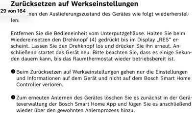

Hast du die Migration oder Backup genutzt? Oder hast du den neuen Controller manuell eingerichtet?
Bei zweiteren solltest du versuchen das Thermostat nochmal zurückzusetzen.
