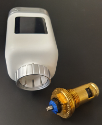

Vorgehen bei der Adaptermontage am Ventiltyp Kermi V3K-S (M30x1,5mm):
  1. Für diesen Ventiltyp ist kein Adapter erforderlich. Das Heizkörper-Thermostat II kann direkt aufgeschraubt werden.
  2. Um das Gewinde anzubringen, schraube es bitte so weit wie möglich auf. Achte dabei darauf, dass das Gewinde nicht verkantet.
