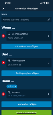

ich habe seit Kurzem eine Eyes Außenkamera und möchte diese parallel zum Teil- und Vollschutz über eine Automation einschalten.
Das heisst konkret, die Kamera soll dann an sein, wenn ich den Teil- oder Vollschutz am Abend aktiviere und am Morgen mit Deaktivierung des Schutzes wieder ausgehen.
Leider funktionieren meine bisherigen Automationen nicht.

Oder eine Automation - Wenn (Uhrzeit/Sonnenuntergang) - Dann Szenario (Kamera/Alarm an). Entsprechend eines am Morgen.

Auslöser deiner Automationen ist Sonnenauf- bzw. untergang, Bedingung ist das Alarmsystem. D. h. Du musst das Alarmsystem vor Sonnenaufgang deaktivieren und vor Sonnenuntergang aktivieren, sonst funktioniert das so nicht.
Eigentlich müsste das Alarmsystem in den Auslöser und nicht in die Bedienung. Das geht aber leider nicht.

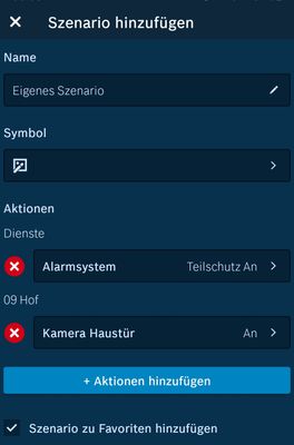

Alternativ könntest du dir zwei Szenarien anlegen in denen du das Alarmsystem und die Kamera gleichzeitig befehligst.

Wie schaltest du dein Alarmsystem ein? Über das Handy, Universalschalter, Twist oder anderem?
Im Prinzip müsstest du beispielsweise eine "Gute Nacht" Szenario erstellen in dem die Alarmanlage und die Kamera eingeschaltet wird.
 Dann musst du abends anstatt rein das Alarmsystem einzuschalten, auf das Szenario klicken. Dann wird beides gleichzeitig aktiviert.
Für morgens musst Dann ein zweites Szenario erstellen, dass beides gleichzeitig ausschaltet.
Oder direkt Wenn (Uhrzeit/Sonnen..) - Dann (Kamera/Alarm ...)
