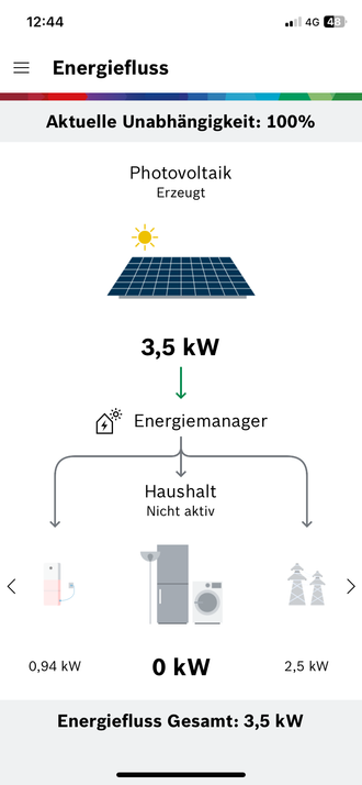

In der Anzeige des Energieflusses wird, wenn die Wärmepumpe läuft, häufig der Energiefluss zum Haushalt auf inaktiv bzw. zu null gesetzt. Das führt über die Monate betrachtet zu deutlich falschen Werten für die bezogenen Energiemengen aufgeteilt für Wärmepumpe und Haushalt.

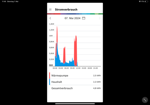

Das nachfolgende Bild zeigt den Tagesverlauf des Stromverbrauchs. Die Wärmepumpe ist drei mal gelaufen, zwei mal wurde währenddessen ein Stromverbrauch des Haushalts ausgewiesen, ein mal ging der Stromverbrauch des Haushaltes auf null, was natürlich Unsinn ist. Mein Mindestleistungsaufnahme des Haushaltes liegt bei ca. 100 Watt.

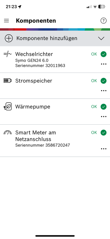

@WHasse1 Vielen Dank für deine Antwort. So sehen meine Komponenten aus:
D. h., mit dem laut Bosch kompatiblen Smartmeter entstehen die fehlerhaften Anzeigen der Leistungsaufnahmen? Das Smartmeter von Bosch gab es damals noch gar nicht.
Mit dem Fronius bist du schon mal gut aufgestellt. Der ist direkt mit dem EM kompatibel. Allerdings bin ich hier mit der Konfiguration des Speichers nicht so sicher. Vielleicht kann uns hier noch ein Spezialist weiterhelfen. Den BoschPowwmeter/-sensor braucht man nur bei nichtkompatiblen WR.

@WHasse1 Der Batteriespeicher (BYD, 10 kWh) macht mir keinen Kummer, die Werte machen ein vernünftigen Eindruck. Auch wenn z.B. der Batteriespeicher geladen oder entladen wird, wird beim Haushalt eine vernünftige Leistungsaufnahme angezeigt. Das Haushalt angeblich nichts braucht, tritt nur auf, wenn die Wärmepumpe läuft.
