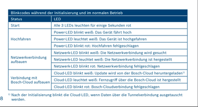

@Geomo  Also weiterhin nach dem abschalten 10 Minuten warten etc, keine Besserung einschalt sowie darunter die Lampe sind weiß die Unterste Lampe ist am blinken und wenn ich versuche die App zu nutzen sprich hinzufügen des Controllers kommt Update 30min bla bla ….
So langsam verzweifle ich …
@Geomo  Anbei ein Bild vllt um es besser zu beschreiben
@Dominik1595 Das bedeutet, dass ein Update geladen wird.
