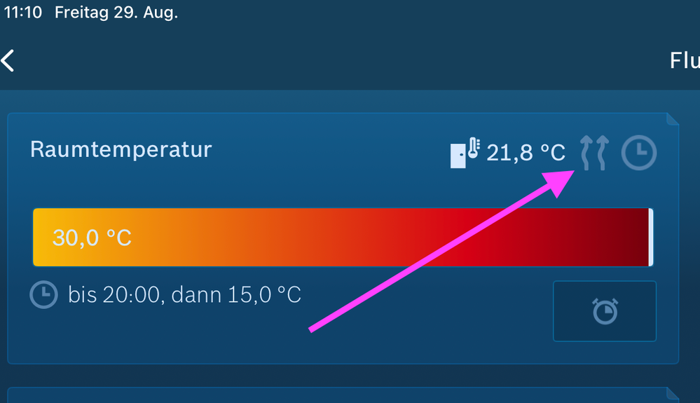

Hallo @Simon86 ,
ich habe gerade bei meinem Regler mal "Heizen" simuliert. Man sieht es am "Symbol" oben rechts:
Ich habe übrigens einen externen Fühler direkt auf der Oberfläche des Bodens installiert.
Aber das Symbol ist doch immer da, wenn man das Thermostat auf Heizen stellt? Das heißt aber nicht ob tatsächlich gerade geheizt wird oder nicht.
Nein, das Symbol zeigt nur, ob der Ventilantrieb angesteuert wird oder nicht. Ob der Heizkreis wirklich durchstömt wird kannst du nur am Duchflussmesser auf dem Heizkreisverteiler erkennen (oder durch "Handauflegen")
Zumindest bei den klassischen Heizkörper Thermostaten heißt es noch nicht mal das. Das Symbol ist einfach immer da, sobald der Raum im Heizmodus ist. Ganz egal mit welcher Soll-Temperatur und ob das Ventil geöffnet oder geschlossen ist.
Und da es eine Anzeige der Raumtemperatur ist, behaupte ich, dass es auch bei Fußbodenheizung zutrifft.
Ich könnte mir vorstellen, dass das Symbol in unterschiedlicher Farbgebung mal für die tatsächliche Darstellung gedacht war. Und dann ist der Programmierer verschwunden und seitdem ist die Implementierung unklar.
Genau, bei meinen Raumthermostat Fussbodenheizung (24V/230V) zeigen diese Symbole rein an, dass es sich im Heizung Modus befindet. Ob nun das innere Relais geschaltet ist oder nicht, lässt sich nicht erkennen.
Und ich denke mal das ist bei den neuen Raumthermostat II 230V nicht anders.
