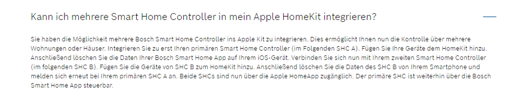

Wenn du Apple Nutzer bist gibt es an dieser Stelle noch einen Zwischenweg:
Linl: https://www.bosch-smarthome.com/de/de/service/hilfe/hilfe-zu-partnern/hilfe-zu-apple-homekit/
Bitte beachte bei dieser Lösung, dass momentan noch nicht alle Bosch Smart Home Produkte in Apple HomeKit zur Verfügung stehen, aber hier hoffen wir zeitnah neue Produkte hinzufügen zu können.
Ich weiß, dass meine Antwort nicht wirklich das ist was du dir erhofft hast, ich hoffe aber trotzdem dass dir das etwas weiterhilft.
Das hört sich ja nicht schlecht an. Werde es heute Nachmittag ausprobieren. Bis auf die Türöffner scheinen ja alle meine Geräte mit der Homekit-App steuerbar zu sein.
