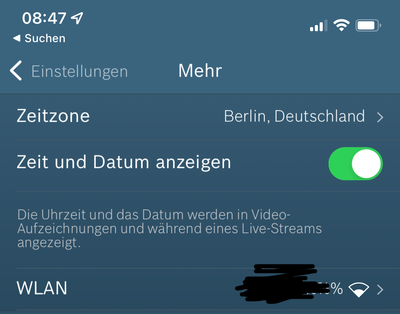

Wie ist denn die WLAN Verbindung der Kamera? Einstellungen, Mehr:
Bzw. was zeigt der Router dazu an?
Danke für deine Nachricht. Ich habe die Signalstärke überprüft. Es ist so, dass einige meiner Cameras tatsächlich ein nicht so gutes Signal aufweisen (obwohl die dicht an der Fritz.Box sind) und andere ein besseres Signal haben. Aber ALLE Cameras brauchen, wenn man sie aufruft, deutlich länger als 1 Sekunde, bis das Bild da ist.

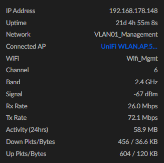

Die Kamera wechselt z.B. weg vom nächsten AP, aber nie mehr zurück bis zur Deaktivierung 2,4 GHz und neuer Aktivierung. Das zeigt mir, das genau da die Cam das einzige Gerät mit solchen Problemen ist. Mit wieviel Datenrate / Bandbreite verbinden sich deine CAM? Bei mir ist im Optimum bei 72MBit brutto Schluss.
Andere Geräte je nach Band bis in den GBit Bereich ohne Probleme
@Emitter-II Wenn ich das wüsste, welche Einstellungen du anpassen musst, würde ich es dir sofort sagen. Mehr als 72Mbit sind es bei mir auch nicht, was wahrscheinlich auch das technische Limit darstellt. Für UniFi gesprochen kann ich sagen, dass die Kameras ausgesprochen gut harmonieren. Die Unifi Kameras laden auch nicht schneller.
