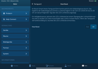

Hallo @diggler0221 .. schon Erfahrungen mit den Twinguards gemacht?
Sind nun mehrere im Einsatz und kann man die Rundum-Beleuchtung auch dauerhaft (zumindest Nachts) abschalten, denn bei jedem kleinsten Licht Nachts im Schlafbereich bekomme ich Probleme mit meiner Frau 🤣. Gruß
Ja, hier:
