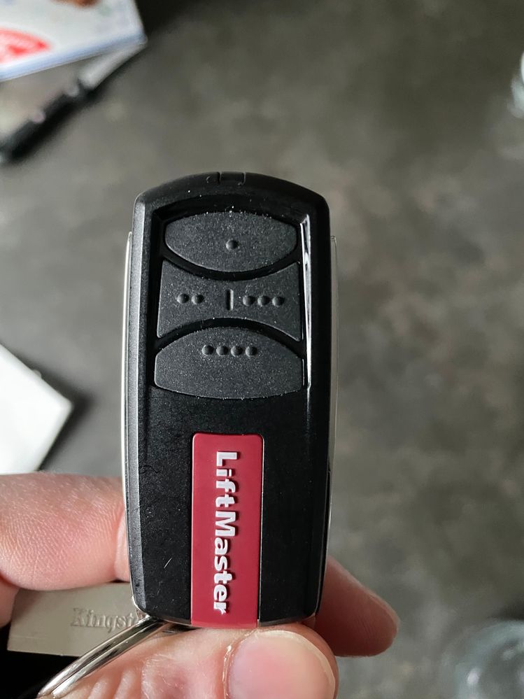

Habe nun ein elektrisches Garagentor erhalten von Liftmaster. Gesteuert wird das Tor über einen elektrischen Türöffner in der Garage bzw. über eine Funk-Fernbedienung.
