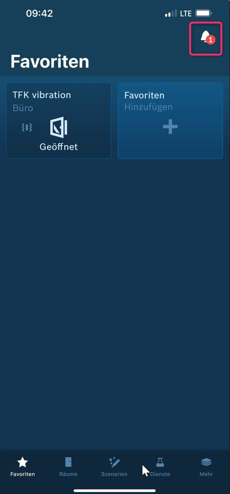

Hallo @N_utzer,
danke für deine Rückmeldung. Anbei ein Screenshot aus der App. Die Nachricht landet in den Meldungen. Das Glocken-Symbol oben rechts, zeigt an, ob etwas vorliegt. Ich hoffe das hilft weiter.

Danke, ich weiß, wo die Mitteilungen in der App auftauchen.
Nur, wie oben schon geschrieben, gab es in der App bislang keine zu diesem Thema...
