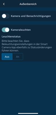

Vielen Dank für deinen Hinweis. Ich wollte ihn sofort mal umsetzen und habe folgende Frage. Ich finde zum Thema „Kameraleuchten“ in Automationen und Szenarien die im Screenshot angezeigte Einstellungsmöglichkeit:
Wie kann ich die nun geschickt mit Zuständen kombinieren, so dass an der Kamera die gewünschte Einstellung vorgenommen wird, also „Bewegungslicht aus / Stimmungslicht an“ oder „Bewegungslicht an / Stimmungslicht aus“?
