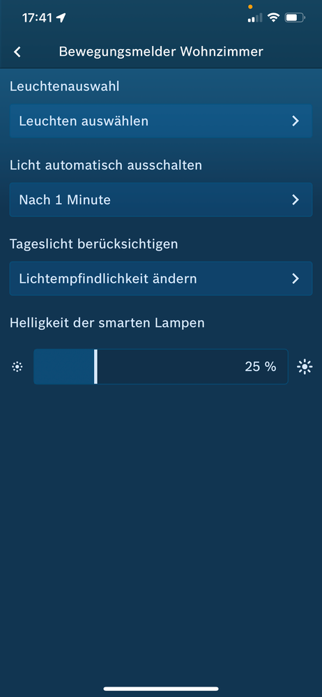

Hinterhaus
Wie ist die Konstellation?
Bew. Melder mit HUE Leuchte oder Zwischenstecker?
Bei mir Hue Leuchte und Bosch Bewegungsmelder.
unter "Dienste" als Bewegungslicht:

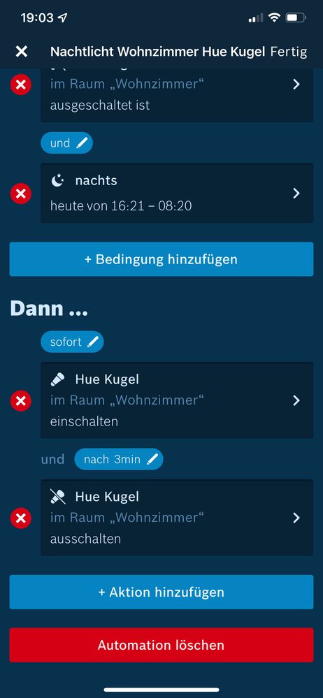

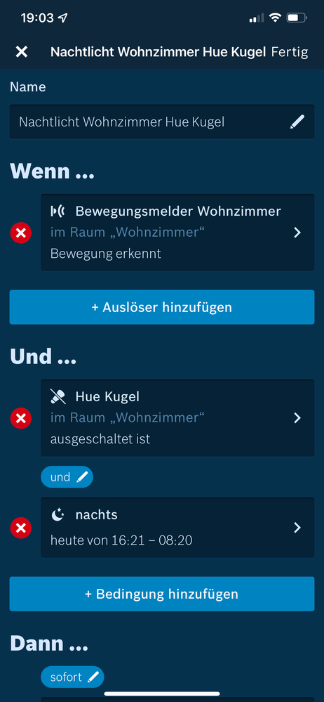

Folgendes scheint nun zu funktionieren (im Gegensatz zu vor einigen Monaten mit identischer Routine ging es wie beschrieben nicht):
Allerdings eine Einschränkung. Man kann nicht den Lichtsensor des Bewegungsmelders nutzen, sondern muss stattdessen die "tagsüber" oder "nachts" Funktion - ggf. mit Delay oder Vorlauf, nutzen.
Bei schwankenden Lichtverhältnissen wäre der Helligkeitssensor unabhängig vom Sonnenuntergang eleganter.
Diese Automation wäre somit auch als "treppenhauslicht" selbst dann geeignet, wenn man häufiger das Licht manuell ein schaltet (also wo die native "Bewegungslicht" Routine nicht sauber funktioniert weil sie ungefragt einem manuell eingeschalteten Licht dazwischenfunkt).

Hinterhaus
Also zufriedenstellen?
Mal ein paar Tage testen…
aktuell macht es was es soll
komischer Weise tat es das vor ein paar Monaten definitiv nicht und ignorierte bereits eingeschaltetes Licht.
