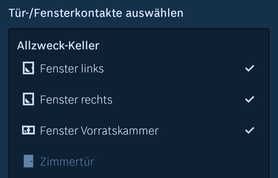

Ich habe ein Fensterkontakt II mit dem Heizkörperthermostat II verbunden. Das funktioniert einwandfrei. Nun möchte ich einen zweiten Fensterkontakt II an das selbe Thermostat einbinden. Ist dies überhaupt möglich?
Stephan
Ja, ist möglich. Wird von ganz alleine eingerichtet, wenn der weitere Türkontakt dem selben Raum zugeordnet wird. Kontrollieren / Anpassen kannst du das ganze beim Dienst Nachhaltiges Lüften.
