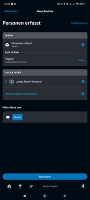

Für Alexa muss man Routinen einrichten die regelmäßig den Skill neu aktivieren oder mit einem anderen System wie z.b. Home Assistent Scripte laufen lassen, die eine Aktivität bei Alexa erzeugen.
Und kennst du dich damit aus, weißt welche Skills man wie aktivieren muss? Wenn man Routinen erstellen will, kommt ja gleich das "Alexa wird" und man muss eine Aktion hinzufügen. Ein "einfach dauerhaft den Skill Bosch Camera App aktivieren" gibt es da ja leider nicht. Und von Home Assistend Scripte weiß ich noch weniger 😞
Hab ich selber über Routinen noch nicht gemacht.
Vielleicht funktioniert ja sowas hier.
Und für Home Assistant must du natürlich erstmal den Server aufsetzen. Dass bringt mehr Arbeit mit dich.
Habe deine Routine (gar nicht mal so schlecht von dir) mal 1:1 übernommen und getestet, leider ohne Erfolg. Des Weiteren habe ich den Controller 2 zum Testen bestellt und installiert = ich kann dort alle Funktionen abrufen, wie in der Bosch Smart Camera App = somit unbrauchbar und das Geld kann man sich sparen (es sei denn natürlich man nutzt weitere Produkte von Bosch, außer die Kameras). Da aber auch im App Store unter der Bosch App negative Kommentare erschienen ("man benötige jetzt diesen Controller") war ich mir nicht sicher.
Schade, das die Routine nicht geht. Wenn der Teil mit dem "Anzeige Aufrufen" passt, müsstest du nur einen anderen Trigger finden.
