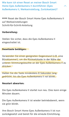

Also ich müsste mein Kamera von der App löschen. Nach eine Woche hatte Sie total dunkle Bilder gezeigt. Nachts kaum was zu sehen. Jetzt kriege ich die nicht sie wieder verbunden. Also ich schalte das Strom aus, dann wieder an. Danach leuchtet sie sofort blau. Nach 1 min reset drücken und die Kamera blinkt paar mal rot danach dauergrün, ich lasse los und alle led sind weg für 4sec und dann geht wieder die blau dauerlicht an. Wenn man wartet kommt nach 1min 4rot blinker und wieder blau. Ich hab auch bei reset mit kurz losslassen bei rot und wieder drücken. Ergebnis kommt grün f7r Sekunde und dann wieder blau 1min dann rot 4mal dann blau 1min. Also ich komme nicht zu grün blinkende Licht damit ich die neue koppeln kann. Was mache ich da falsch. Beim erstes mal vor Woche (erstes einschalten ging alles top) Jetzt klappt nicht. Ich hab noch 3 cam allerdings 1serie die laufen top.
8 ANTWORTEN 8
Hast du den Reset so durchgeführt? Also den Taste > 8 Sekunden gedrückt?
Ich hab schon mehrmals versucht 8s
Ich hab ja mehrmals versucht 8sec 10sec kurz gedrückt 1min dedückt auch. Oder diese 8 sec bis rot dann kurz los und wieder drücken und los. Aber wenn die hochfährt kommt immer blau 1min rot 4mal dann wieder blau 1min und so weiter

Problem erledigt. Lag an der Kamera. Amazon hat es in 24Stunden getauscht.Gestern zurück heute gekommen. Mit der neue die gerade angekommen ist, funktioniert alles wie oben mehrmals beschrieben. Trotzdem danke an alle die versucht haben zu helfen. Ich muss aber leider sagen dass die neue Kameras deutlich langsamer ist als die alten. Ich hab ja 4 Aussenkamera. Na ja wichtig es Funkt wieder 😉
