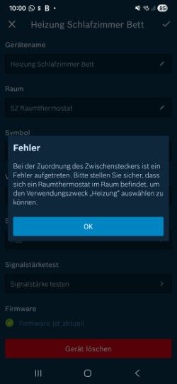

da in zwei Räumen umseres Hauses ein fester Stromanschluß der zuvor verwendeten Raumthermostate vorhanden ist und wir die gesamte Heizungssteuerung im Haus über Bosch Raumthermostat 2 + Zwischenstecker kompakt regeln, wollten wir in 2 Räumen das Raumthermostat 2 230V + Zwischenstecker kompakt verwenden. Leider lässt sich der Zwischenstecker in der App nicht als Heizung konfigurieren. Fehlermeldung bei Auswahl Verwendungszweck -> Heizung: Kein Raumthermostat im Raum. Im Raum ist aber das Raumthermostat 2 230V. Könnten Sie bitte diese Funktionalität analog zum Raumthermostat 2 auch für einen Raum mit Raumthermostat 2 230V freischalten?

Es ist mit dem Raumthermostat II 230V nicht möglich. Dieses ist für den direkten elektrischen Anschluss von Heizsystemen (Stellantriebe, Boiler, elektrische Fußbodenheizung etc.) vorgesehen.
Für die Kopplung mit Zwischenstecker Kompakt, Smartes Relais oder auch Heizkörper-Thermostat II gibt es das batteriebetriebene Raumthermostat II. Dieses ist auch deutlich preiswerter als die 230V-Version - von dem gesparten Geld kannst Du ein Leben lang Batterien kaufen und hast dann immer noch etwas übrig.

Ist die Raumzuordnung beider Geräte gleich?
Ja, beide Geräte sind dem gleichen Raum zugeordnet. Mit einem Raumthermostat 2 (ohne 230V) funktioniert auch alles, beim Test.
Dann frage ich noch mal nach der Firmware: Ist bei beiden Geräten die aktuelle Firmware installiert? Ist der Controller und die App auf dem neuesten Stand? Handelt es sich um den "Zwischenstecker kompakt" (2.Generation)?
Dann sollte es gehen, schau hier: Infrarotheizung und Zwischenstecker
Jan0815
Firmware ist aktuell, ja. Und es handelt sich um den Zwischenstecker kompakt. Das Problem tritt nur mit dem Raumthermostat 2 230V auf. Mit dem Raumthermostat 2 (Batterie) funktioniert alles. Ich denke das Raumthermostat 2 230V wurde noch nicht für die Nutzung Heizung mit dem Zwischenstecker kompakt "freigegeben". Das sollte aber keine große Sache sein, da das Raumthermostat 2 (Batterie) die Funktion bereits erfüllt.

Und die unsprechende Fehlermeldung bei der Zuordnung in der App sollte dann wenigstens angepasst werden und drin stehen das die Zuordnung nicht unterstützt wird. Aktuell steht da "Kein Raumthermostat im Raum zugeordnet".
