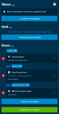

Das würde ich nur mit Automationen machen, um Zustände nutzen zu können. In Szenarien ist das nicht möglich.
1) Analoge Automation zum Szenario. Kann auch genauso ausgelöst werden (als Favorit, Widget usw.)
 (Waschmaschine ist natürlich dein Zwischenstecker "Leuchte"; den Zustand kannst du beliebig benennen, ich habe einfach einen aus meinem Portfolio genommen).

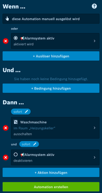

2) Und zum ausschalten dann noch.
@STdesign Zustände setze ich ja auch sehr gerne ein, aber ist das hier nicht etwas Overkill? 😆
Für die absolute Basic-Anwendung wohl schon. Vielleicht habe ich mich einfach von mir selbst leiten lassen (von wem auch sonst 😂). Wenn der Zustand dann schon mal da ist, kann man so viele schöne weitere Dinge tun. Und wird dies früher oder später vielleicht auch.

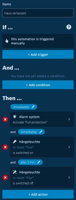

Ich hatte ja einen Screenshot meines Vorschlags gepostet. Der tut das gleiche, benötigt aber nur eine Automation (statt zwei Automationen plus Zustand).

Eine einfachere und zuverlässigere Lösung ist, nur eine Automation zu verwenden, die das Alarmsystem aktiviert und den Zwischenstecker einschaltet und nach 3 Minuten den Zwischenstecker wieder ausschaltet. Ein Szenario brauchst Du dann gar nicht, Du löst einfach manuell die Automation aus.
