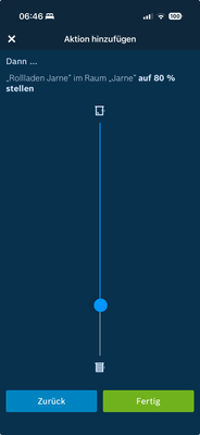

Ich möchte eine Automation erstellen wo 3 Rolladen bei Sonnenuntergang runterfahren. Und zwar so dass sie nicht ganz unten sind. Jetzt habe ich schon einige Einstellungen versucht aber sie fahren immer ganz nach unten. Sie sollen, ich sag mal auf ca 80% runter fahren. Wie programmier ich das in der App damit sie meiner Anweisung gehorchen? Soll ich die Zeiteinstellung ändern zum runter fahren oder geht das auch anders? Zumal ich hin und wieder Im Schlafzimmer auch ganz runter fahren muss. Was auch am Taster in der Wand ginge

@Aluspan wenn du in der Automation auf dann gehst und ein Rollladensteuerung auswählst, kannst du im nächsten Schritt den Zielwert einstellen:
Die hinterlegten Zeiten nach der Kalibrierung solltest du in Ruhe lassen, es sei denn diese stimmen überhaupt nicht mit der tatsächlichen Zeit überein.

So....Problem ist gelöst.  Ich habe das genauso gemacht wie vorgeschlagen.  Alles nochmal kalibriert und so eingestellt.
Es klappt.  Vielen Dank
