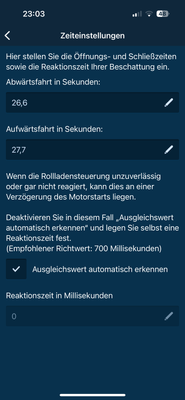

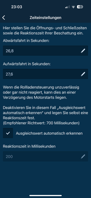

Sind den die hinterlegten Fahrzeiten für Öffnen und Schließen plausibel? Unabhängig davon, ob sie manuell eingetragen wurden oder aus der Kalibrierung stammen.
Also ,ich habe gerade bei 2 gleich großen Fenstern geguckt ,für mich sieht alles normal aus ,außer die Reaktionszeit in Millisekunden ist anders

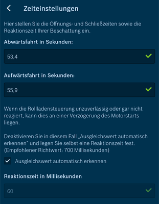

Das sieht normal aus 👍 Was mich wundert ist, dass bei mir grüne Haken dahinter sind. Bei der jedoch der Bearbeitenstift.
Kann aber auch normal sein. Nutzt du evtl. iOS? Oder stammen die Werte nicht aus der automatischen Kalibrierung?

Ich nutze Android. Der Unterschied ist also womöglich normal. Vielleicht meldet sich noch jemand anderes dazu. Dann könnte man diese Auffälligkeit vielleicht bestätigen oder auch relativieren.

Die automatische Erkennung habe ich auch deaktiviert und auf 200ms gestellt aber sie fährt dann trotzdem komplett runter.

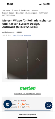

Das ist leider auch so ein Thema für sich. Wir haben die Wippe wie auf dem Bild .Habe bei der Einstellung auch Wippschalter eingestellt wo dann in Klammen (aktiv) steht.
Normalerweise hat der Schalter immer so funktioniert , wenn wir sie gedrückt haben ,fuhr sie in die entsprechende Richtung und dann in die Urprungsstellung gedrückt damit sie gestoppt hat .
jetzt ist es aber so , wenn wir sie drücken und wieder zurück stellen ,stoppt sie nicht , sondern wir müssen die entgegengesetzte Taste drücken damit sie stoppt.
