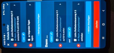

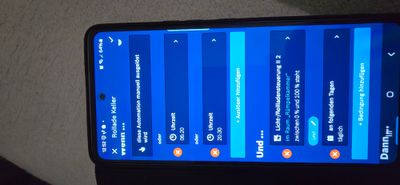

Das funktioniert so nicht. Du brauchst zwei separate Automationen - eine für morgens und eine für abends.
Deine jetzige Automation versucht sowohl morgens als auch abends den Rollladen gleichzeitig zu schließen und auf 50% zu fahren.
Außerdem sind die Bedingungen (Und ...) überflüssig, denn diese sind immer erfüllt.

Kannst du ein Screenshot teilen von deiner Automation oder dem Szenario?
Wie von Maurice erwähnt. Beides in einer Automation geht nicht.
Bitte morgens und abends in zwei aufteilen.

Ob das normal ist hängt von der Automation ab. Im Sinne der Automation ist es vermutlich korrekt, denn sonst würde sie es anders tun. Vermutlich ist auch hier ein Fehler in der Automation, die das eigentlich gewünschte Verhalten verhindert. Gern auch diese Automation als Screenshot oder Foto hier teilen zur Fehlersuche.
